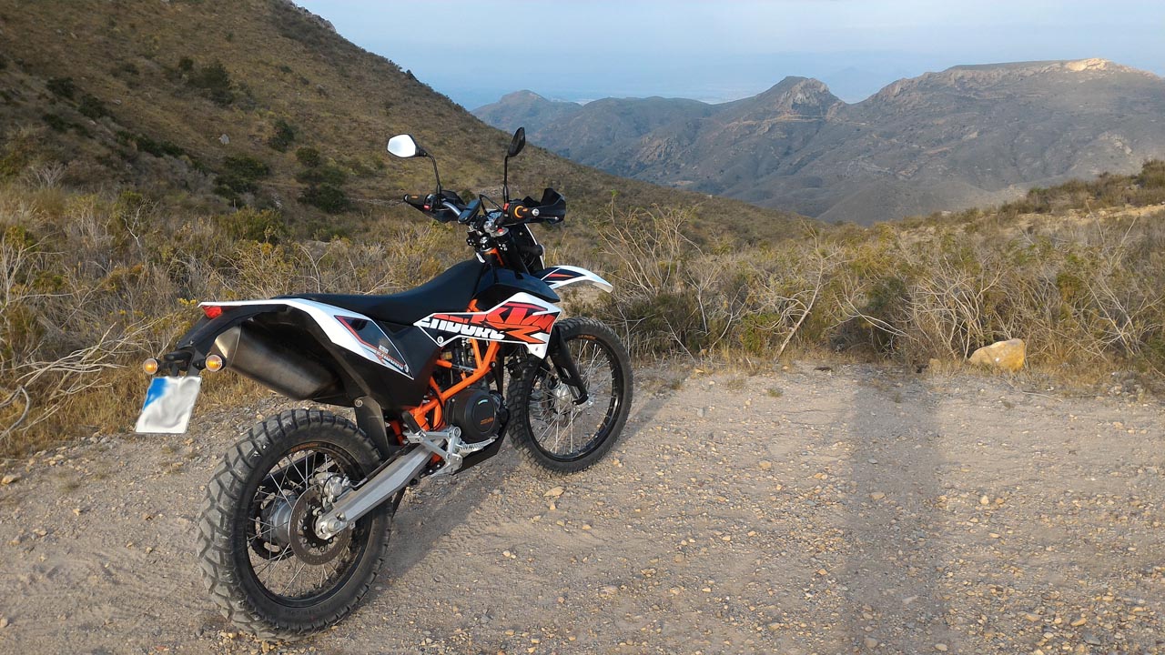

Bueno, hoy he salido con la KTM y he hecho unos cuantos caminos, ramblas, alguna trialerilla y un poco de barro... Las sensaciones han sido algo agridulces. He ido al suelo varias veces, así que, llevo la maneta del embrague y la palanca del freno algo dobladas.
Cierto que está limitada (hasta que pase la ITV), pero no tiene bajos... A bajas vueltas es un traqueteo contínuo y es imposible hacer nada de pie a moto parada. Subiendo en segunda se me ha parado a la primera de cambio y he ido al suelo, por lo que te exije ir a más rmp o en primera, pero es que hasta en primera notas que no va fina y no para de traquetear si no le tiras al acelerador. Eso sí, cuando llegas a las 4000rpm despega, pero los caminos por donde yo iba no eran para ir tan rápido...
Luego me he metido por un riachuelo, con una zona de hierba y barro, y de nuevo me pedia subir de rpm o se paraba (en primera). Ahí otra vez al suelo, levanta moto, sube y ya me he quedado clavado allí. Las Metzeler Enduro 3 Sahara no ayudaban mucho.
En carretera va bastante bien, la verdad, no tengo queja.
Comentar que todo lo que he hecho hoy ya lo había hecho antes varias veces con la HM de 125 4T, y tengo que reconocer que la HM, pese a sus 15cv, salia desde abajo y jamas tironeaba, comportandose como una campeona.
